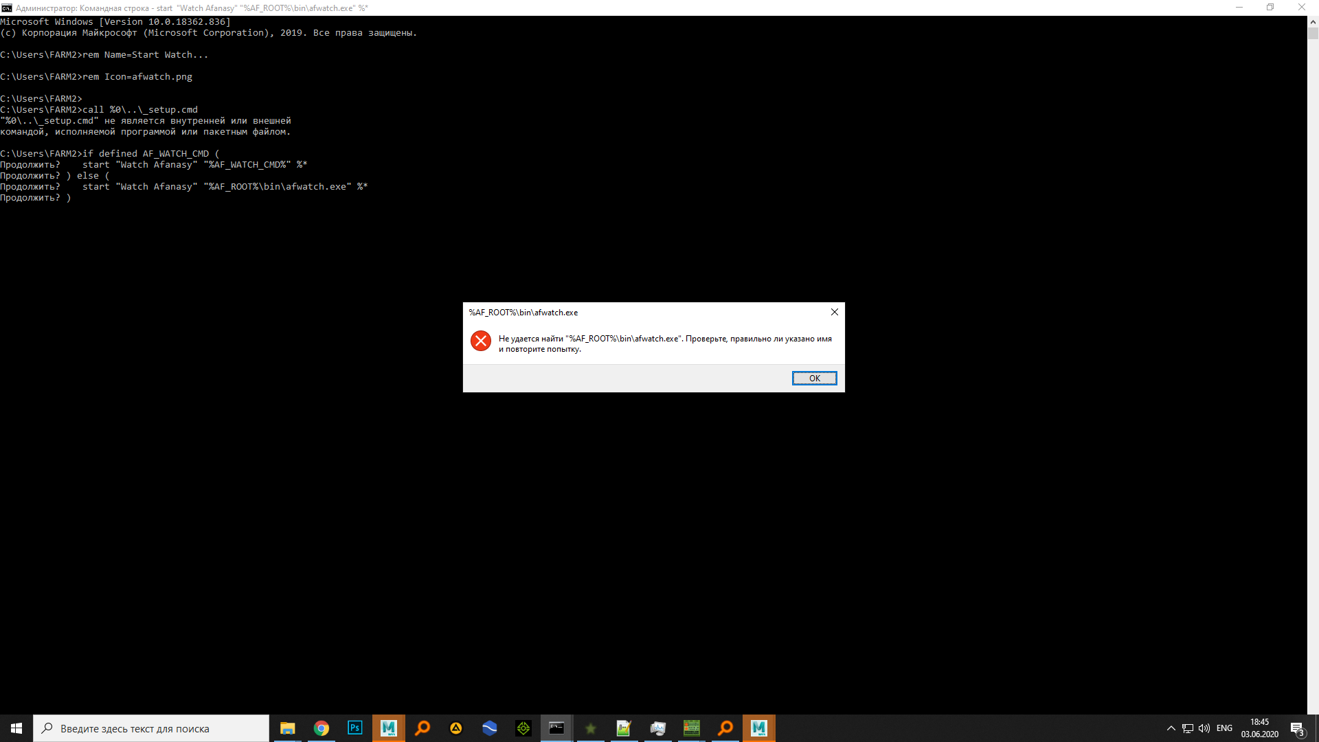

Вот что пишет консоль.
Может ли быть проблема в версии Майки. Та на котором заработал 2018.3, а на трех 2018.5 не заработало

Не очень я понял причём тут тот топик.
А что вы запустили в консоле? (Я на скриншоте видно только что был запущен вотч).
И как вы запустили консоль?

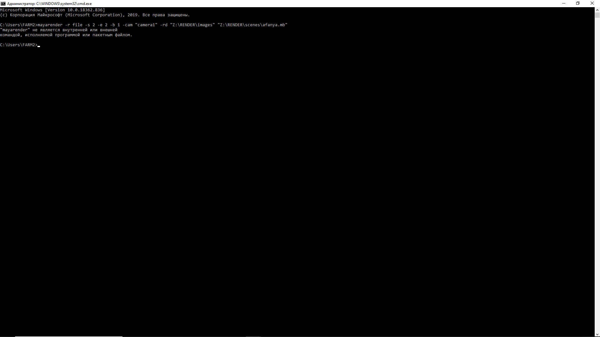

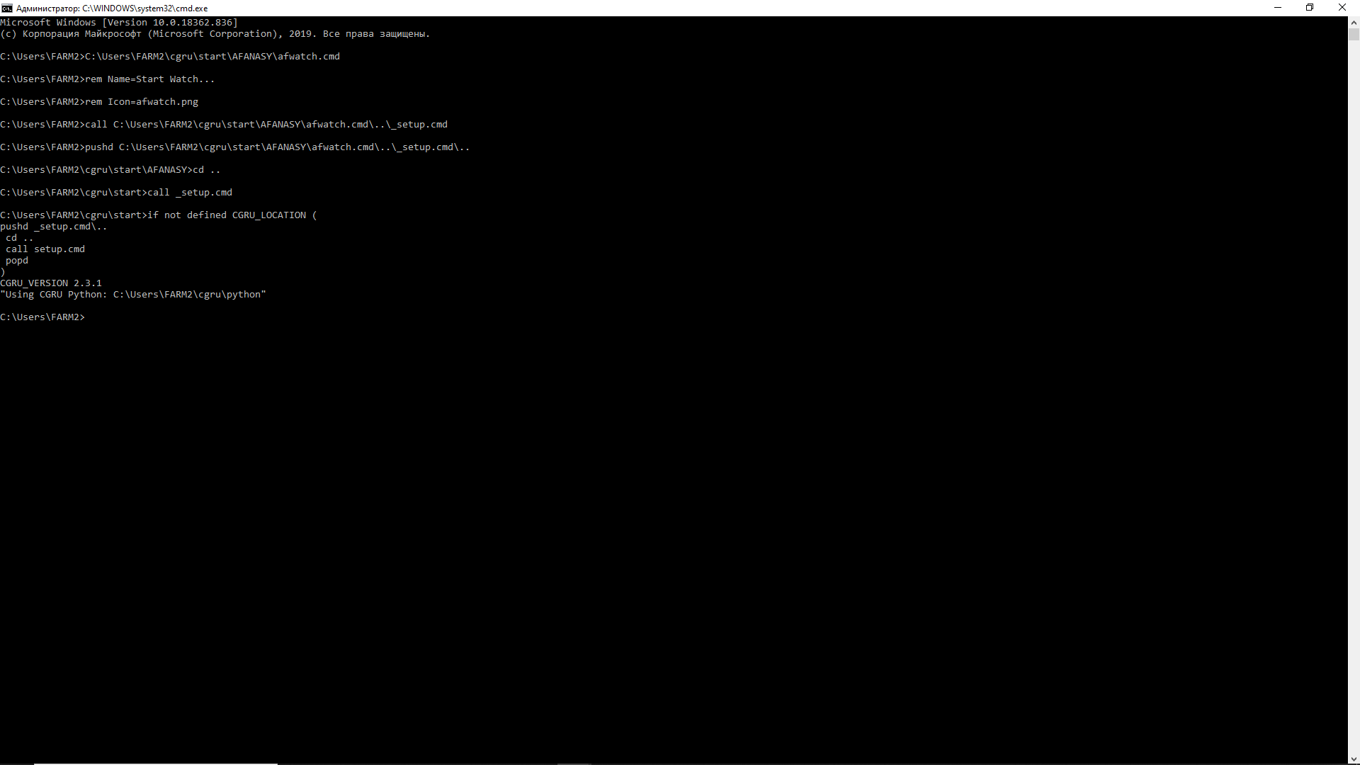

упс, исправил ссылку на топик. Я на другую скопировал. открыл cmd.exe. Скопировал текст из afwatch.cmd. Как вы и просили на Английском форуме

Надо скопировать команду таска из вотча, она там же гже и логи и аутпуты.
Мы же проверяем что с запуском таска а не вотча.

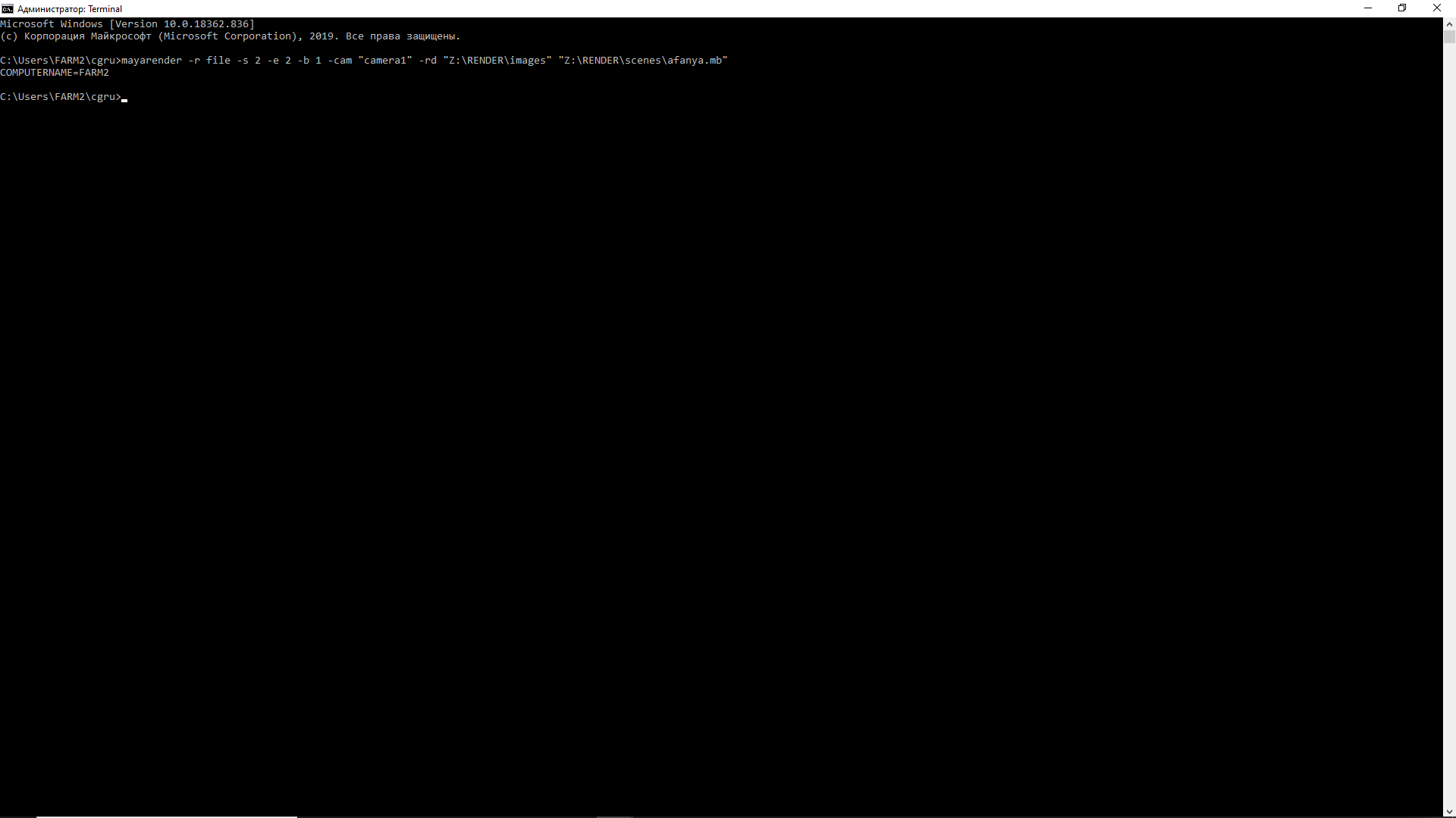

ок, вот с терминала и с обычного

По крайней мере мы видим что афанасий тут не причем, так как и без него не получается.
У вас не корректно работает эта команда:
https://github.com/CGRU/cgru/blob/maste ... render.cmd
Может этот скрипт не правильный:
https://github.com/CGRU/cgru/blob/maste ... p_maya.cmd
Если всё ок, то можете попробовать в консоле написать просто maya и она должна открыться.
( https://github.com/CGRU/cgru/blob/maste ... n/maya.cmd )

Я кажется нашел, все три компа заработали. https://forums.autodesk.com/t5/maya-for ... 581#M72055
тут по ссылке такая же проблема, из-за плагина ngSkintools не запускался render.exe. Удалил на всех компах и рендер пошел) Еще есть ли возможность превьюшек кадров в Вотчере, на сайте вроде ньюк и блендер показывали кадры которые рендерелись. Заранее Спасибо Большое
