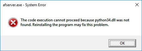

При попытке запуска afserver.exe появляется ошибка
а потом вот эта

Из-за чего может возникать это ошибка?
Дело в том что на другом компьютре, правда обычном не рабочая станция, afanasy запускается и работает как нужно.

Винда ищёт dll-ки в переменной окружения PATH.
Во время установки программы либо редактируют её, либо добавляют свои dll в стандартные пути, которые уже есть в PATH.
CGRU не устанавливатеся а просто переписывается\распаковывается (политика партии).
Но при этом имеет несколько разных папкок с бинарниками и библиотеками.
Чтобы exe видел dll, cgru редактирует PATH, но не системный, а только для себя при каждом запуске.
Поэтому для запуска используются не exe, а cmd файлы, где сначала в PATH добавляется папка с dll, а потом запусткается exe.
У вас же на одной машине так и работает.
Ищите разницу, выше описаный процесс пошел не так как задумано на другой тачке.
