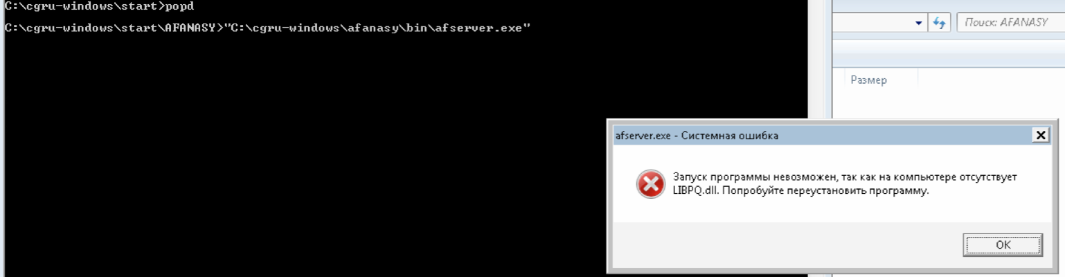

Сообщение freezza »
не находит python34.dll

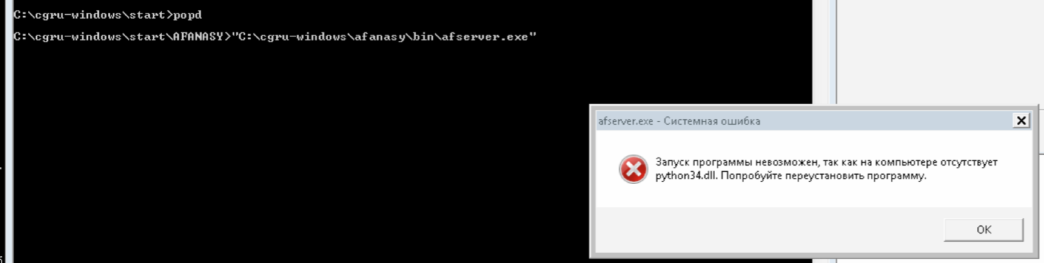

Сообщение freezza »
Установил пакет питона 3.4.4 - скачал из официального источника https://www.python.org/downloads/windows/
Следующая проблемка:
Снимок экрана 2017-08-28 в 13.26.38.png (69.32 КБ) 69625 просмотров
