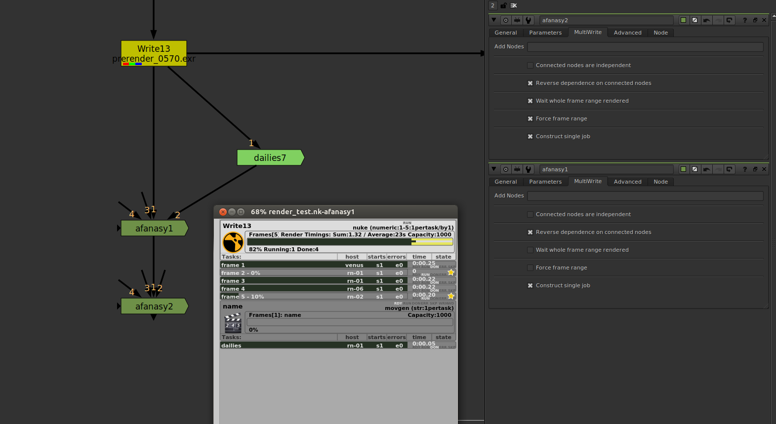

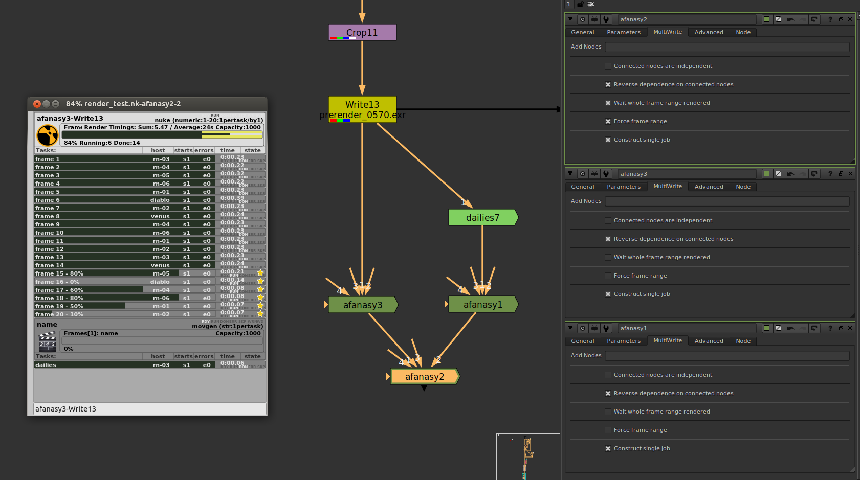

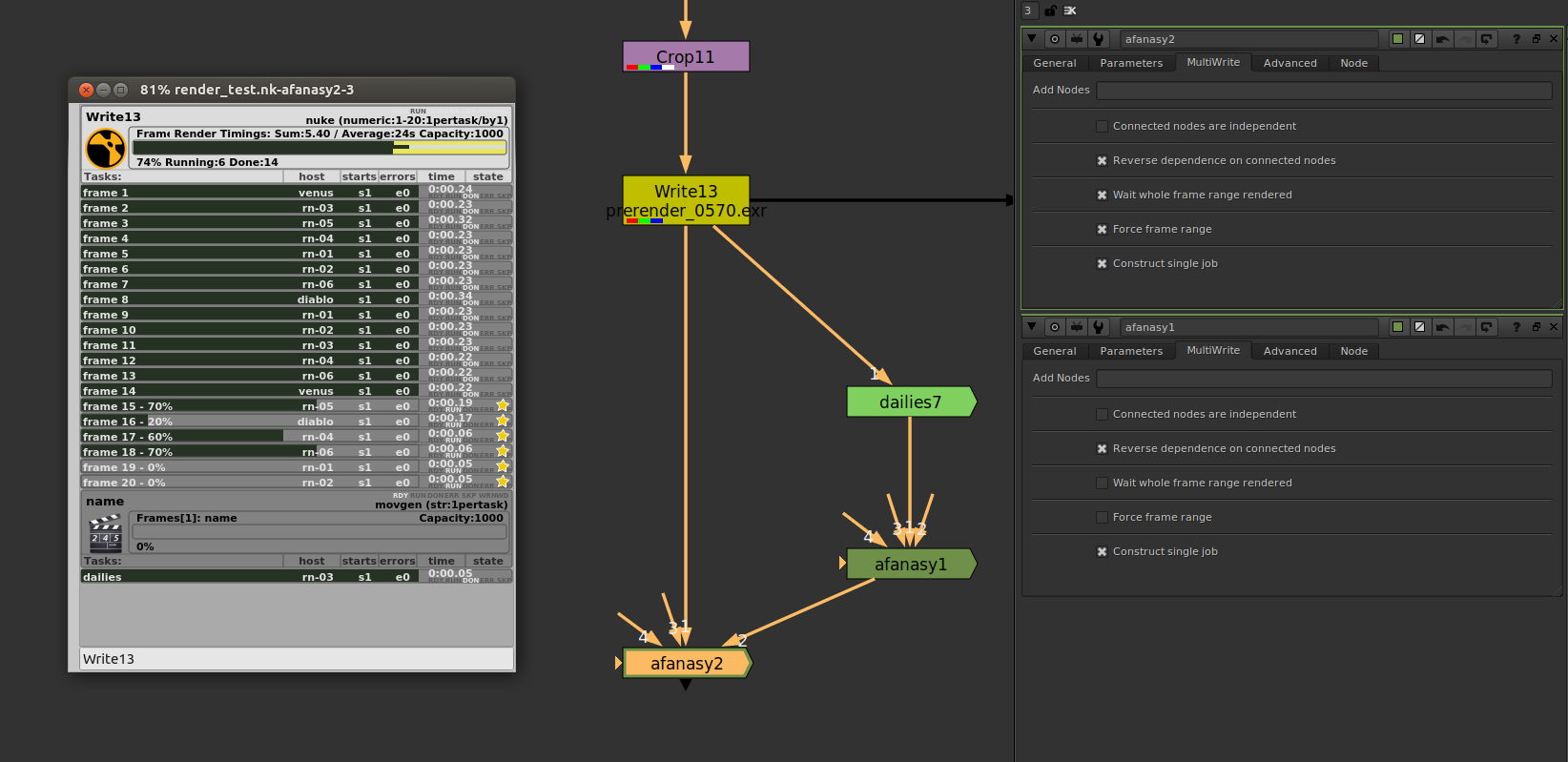

Таким образом?
Не сработало.
Так тоже не сработало
И так
Как видно, dailies отрендерился не дожидаясь конца рендера секвенции.
На скринах видно настройки гизм. Что не так я сделал?
